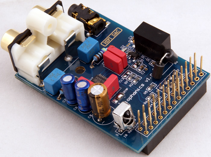

Ce sera raspberry model b avec dac i2s + t-amp sans dac. J'hésite entre les deux dacs cités ci dessus.
Je ne sais pas encore si j'aurais l'utilité du 384Khz... Je n'arrive donc pas à choisir: I-sabre ou PCM5102 i2s?
Est-ce que la carte pcm5102 i2s monopolise des pins du gpio?.
Est-ce que l'une de ces cartes a besoin d'autre chose que le raspberry pour fonctionner? (matériellement parlant)
Merci.

Bonjour.
Le DAC PCM5102 est plus récent et un peu plus performant que le sabre ( meilleur rapport Signal / bruit, distorsion encore plus basse ).
La carte PCM5102 monopolise tous les pins du port GPIO.
Quelle que soit la carte, elles n'ont pas besoin d'autres dispositifs pour fonctionner. C'est du Plug and Play.
Cordialement.

Bon, j'ai eu ma réponse d'audiophonics: GPIO non utilisé sauf 2 pins si on utilise la led infra-rouge. C'est très logique en fait... (ça va de soit mais ça va mieux en le disant...)
J'ai jeté un œil sur le datasheet du pcm5102. Il y a un truc qui me tracasse Tableau 3:
Si le dac est Ok pour du 384 kHz c'est que l’horloge est de 24.5760 MHz (ou 49.1520 MHz)?
Si c'est le cas, doit t-on en conclure que les fréquences 176.4 kHz / 88.2 kHz et plus grave le 44.1 kHz ne sont pas prises en charge? :o
Ou alors je me prends la tête pour rien et toutes les fréquences sont OK?
Merci.

Message par Lioneldu66 » mer. 12 nov. 2014 10:04
S'il prend toutes les Fréquences c'est qu'il doit être équipé d'une horloge de 49.152 Mhz. avec un Fs de 128 > ( 384 000 * 128 = 49 152 000 )
Pour le 41 Khz c'est la PLL qui s'occupe d'adapter la temporisation afin qu'il soit pris en charge. ( petit ² dans le tableau )
Mais après faut pouvoir expérimenter les différentes possibilités avec les horloges pour visualiser la chose.
Cependant, sur le site ils disent que le DAC prend en charge " jusqu'au 32 bits 384 Khz " ce qui laisse penser que les fréquences d'échantillonnage en dessous sont naturellement prises en charge.
Pour résumer, pas d'inquiétudes à avoir.

Je suis ennuyé... Pas de son...
J'ai un soucis pour souder les deux GND de p5, un des deux trous est bouché. P5 est donc soudé avec un seul pin GND.
Je n'ai pas soudé le connecteur gpio 26 broches.
L'alim 5v est issue d'un chargeur de tablette samsung 5v/2A.
J'ai bien sélectionné Hifiberry comme choix de dac I2S et j'ai rebooté. sddrpihifiberry apparaît dans Audio output dans la configuration mpd.
La led rouge s'allume légèrement plus en lecture qu'au repos.
Le test des différents kernels ne donne rien.
Si une âme charitable pouvait me venir en aide... Merci

Bonjour,
vous semblez avoir fait tout le nécessaire, avez vous fait un teste de continuité sur l'adaptateur soudé sur le P5 du GPIO ?
En vous remerciant par avance.
