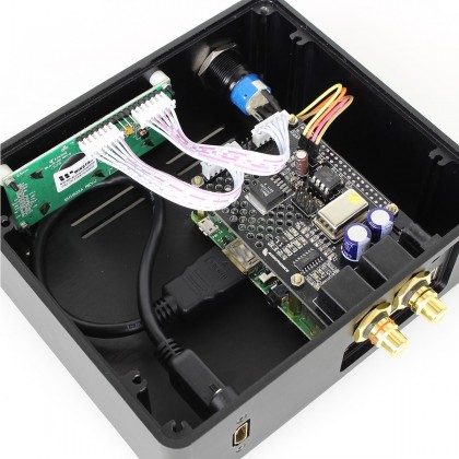

Après le tutoriel pour Volumio, voici le tutoriel pour installer le script qui communique avec notre carte de gestion d'alimentation pour PI.
Ce tutoriel est applicable à RuneAudio avec ces produits :
Controleur seul :
http://www.audiophonics.fr/fr/kits-modu ... 10912.html" onclick="window.open(this.href);return false;
DAC + Controleur:
http://www.audiophonics.fr/fr/dac-diy/a ... 10657.html" onclick="window.open(this.href);return false;
Boitier + DAC + Controleur
http://www.audiophonics.fr/fr/dac-diy/a ... 10384.html" onclick="window.open(this.href);return false;
http://www.audiophonics.fr/fr/appareils ... 10369.html" onclick="window.open(this.href);return false;
