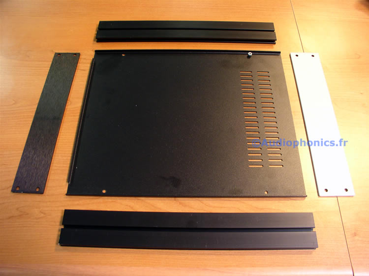

Tout d'abord présentation du boîtier :
- 2 x façades (grise façade avant, noir façade arrière)
- 2 x cotés
- 2 x capots

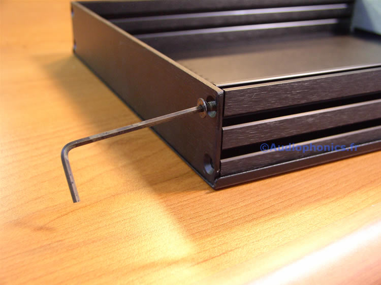

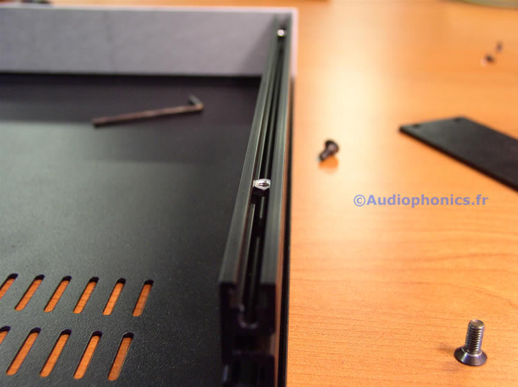

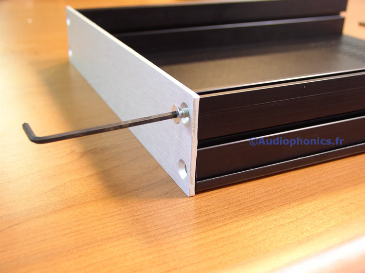

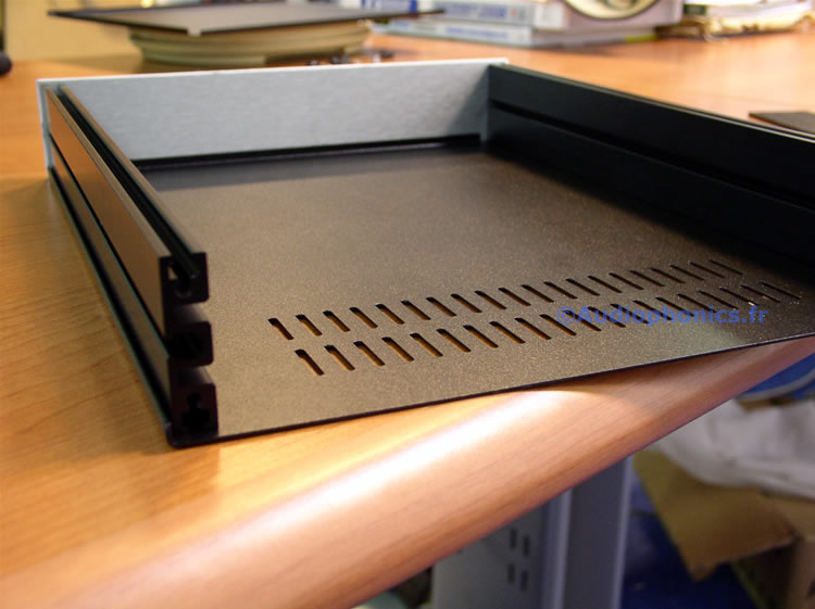

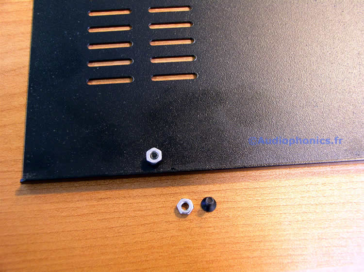

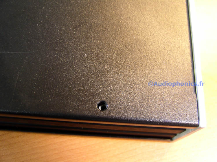

- Commençons par positionner les vis sur le fond du boîtier

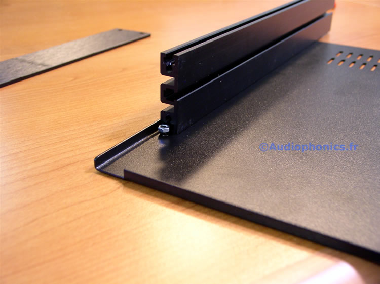

- Ne pas visser à fond la vis dans l'écrou, juste de quoi avoir la vis au ras de l'écrou.

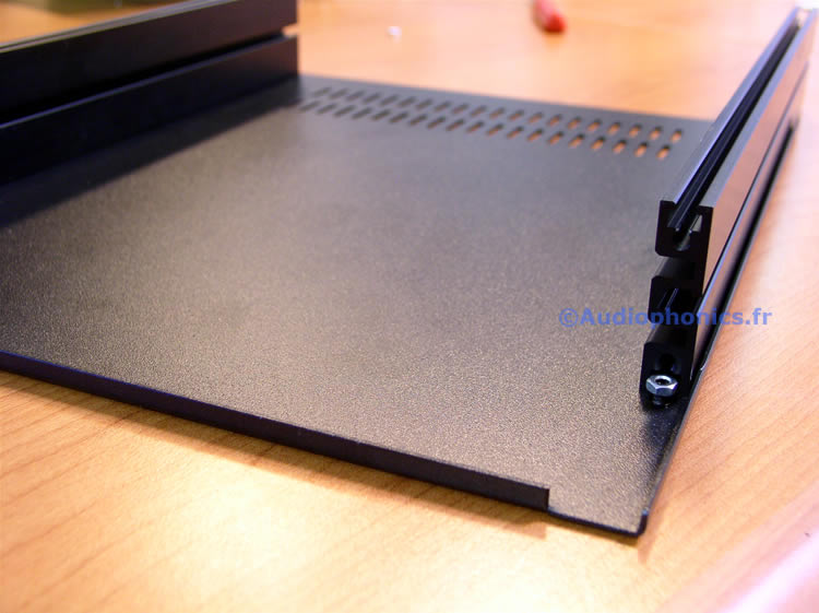

- Une fois les 2 écrous positionnés faites glisser un coté.
- Répéter l'opération de l'autre coté
- Une fois les 2 cotés montés penser à bien serrer les vis dans les écrous

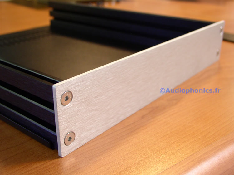

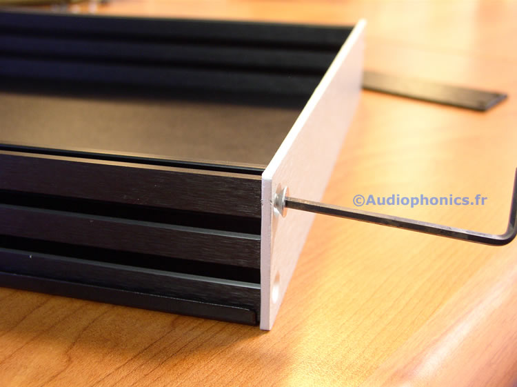

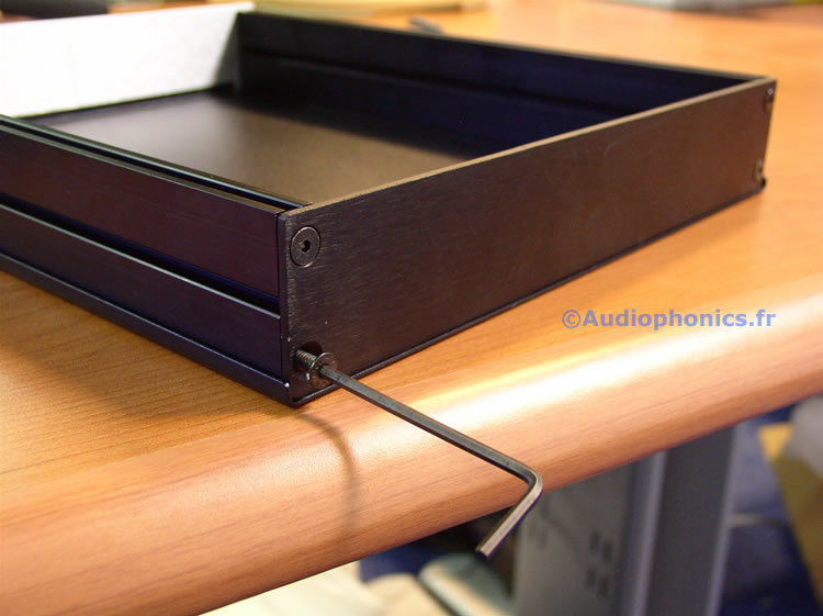

- Ensuite monter la façade à l'aide de la clé fournie avec la visserie.

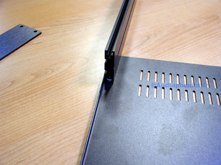

- Une fois la première façade monté, faites glisser les écrous dans la fente prévue à cette effet,
- Faites cette opération sur les 2 cotés

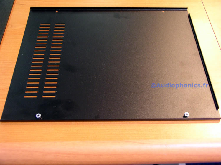

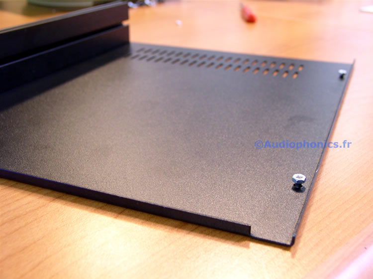

- Noter bien qu'il est très important de mettre les écrous maintenant, car une fois la 2éme façade montée il vous sera impossible de glisser les écrous.
- Positionner les écrous le mieux possible de façon à ce qu'il tombe en face des trous du capot du boîtier.
- Je vous conseille de présenter le capot au dessus du boîtier comme illustré ci-dessous et de faire glisser les écrous en face des trous afin de vous faciliter la tache, lorsque vous visserez ensuite le capot du boîtier.

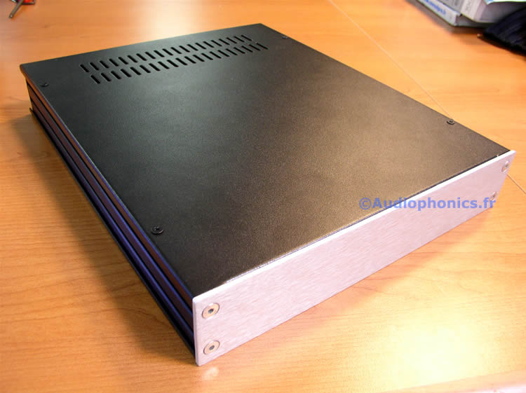

- Ensuite monter la 2ème façade qui est en fait l'arrière du boîtier car plus petite.

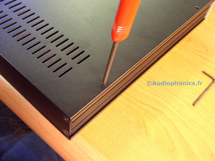

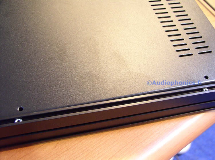

- Une fois l'arrière du boîtier monté, positionner le capot du boîtier.
- Vu que vous avez auparavant bien positionné les écrous,
- vous n'aurez plus qu'à visser les vis dans les écrous.
- Et voila c'est terminé.
- Votre boîtier est monté.
