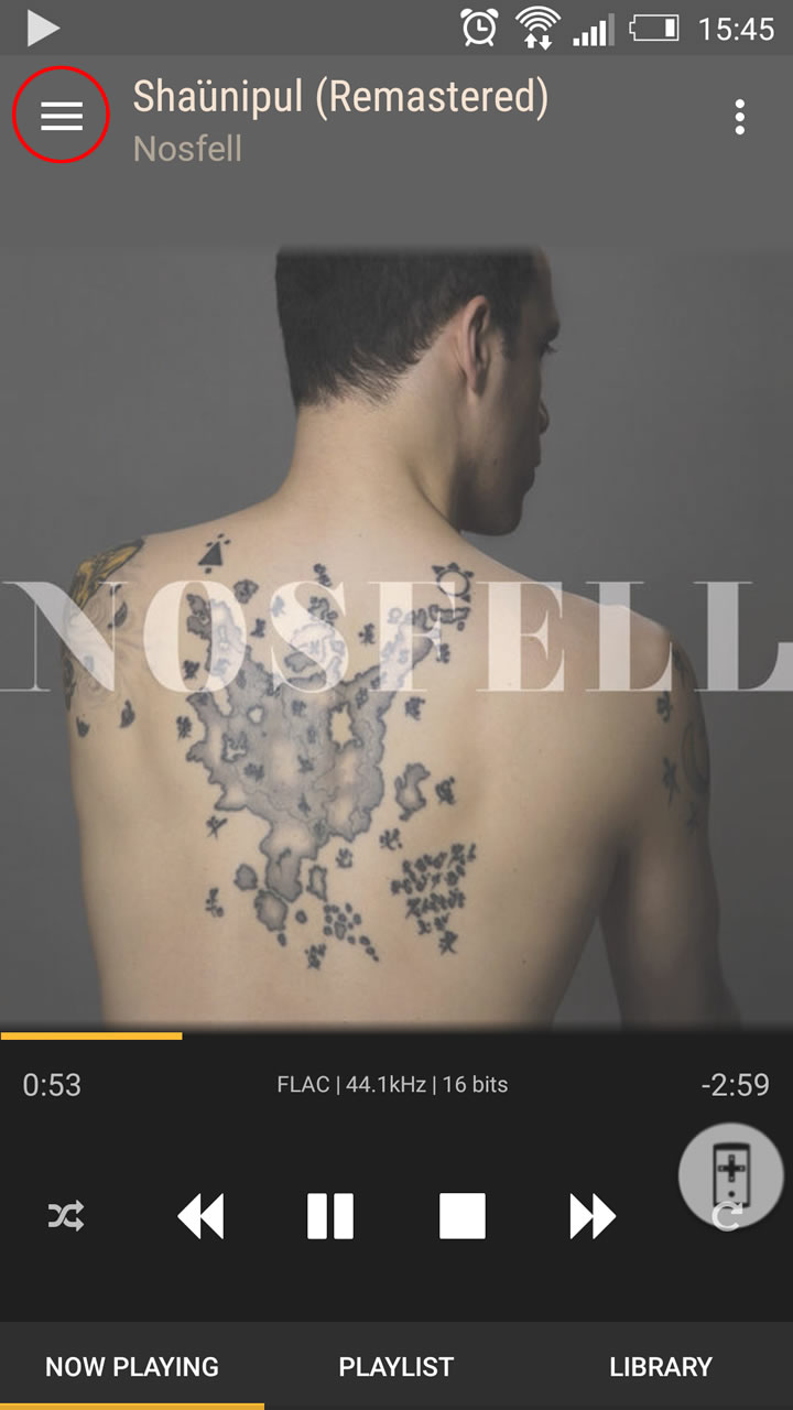

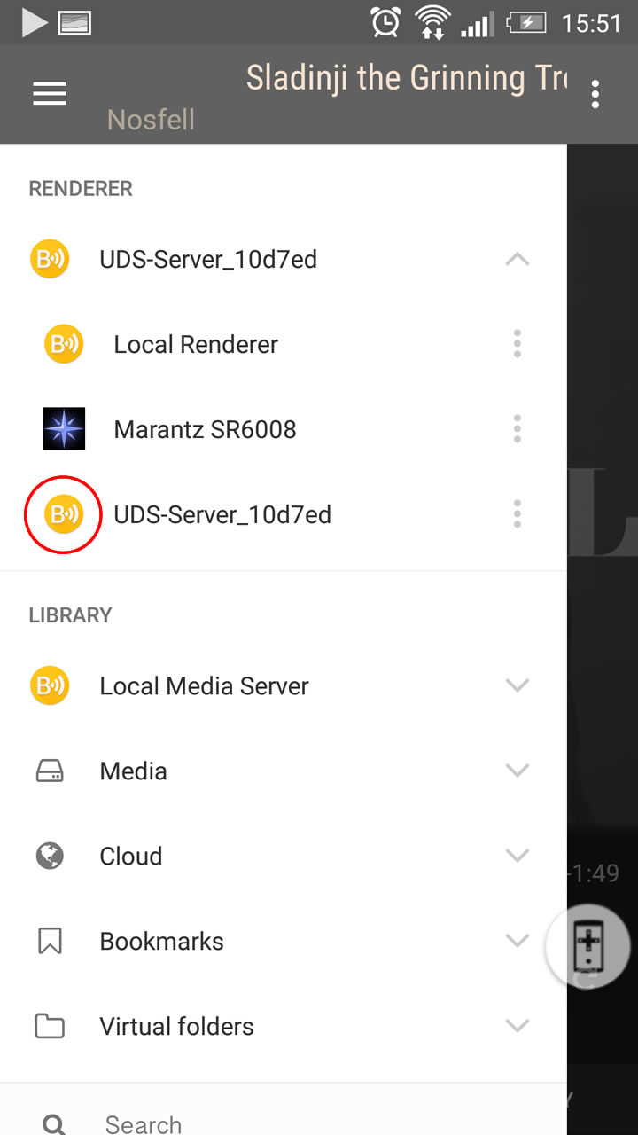

Une fois celle-ci installée et lancée, rendez vous dans l'onglet en haut à gauche et sélectionnez le "Renderer".
Ici nous utilisons l'UDS et sélectionnons "UDS-Server " :
http://www.audiophonics.fr/fr/sources-s ... -9301.html
Comme visible ici :
Si votre appareil n'apparaît pas, vérifiez sa connectivité réseau et assurez vous d'être raccordé sur le même réseau Wifi que celui-ci.

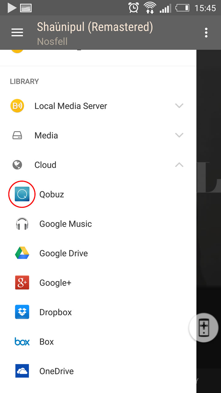

Il ne vous reste plus qu'a cliquez sur l'icone "Cloud" de sélectionner Qobuz parmi les options proposées et de rentrer vos identifiants.
Une fois ces étapes simples réalisées, vous disposez d'une interface tactile permettant de contrôler le volume, sélectionner titres ou albums et créer vos propres Playlist.
