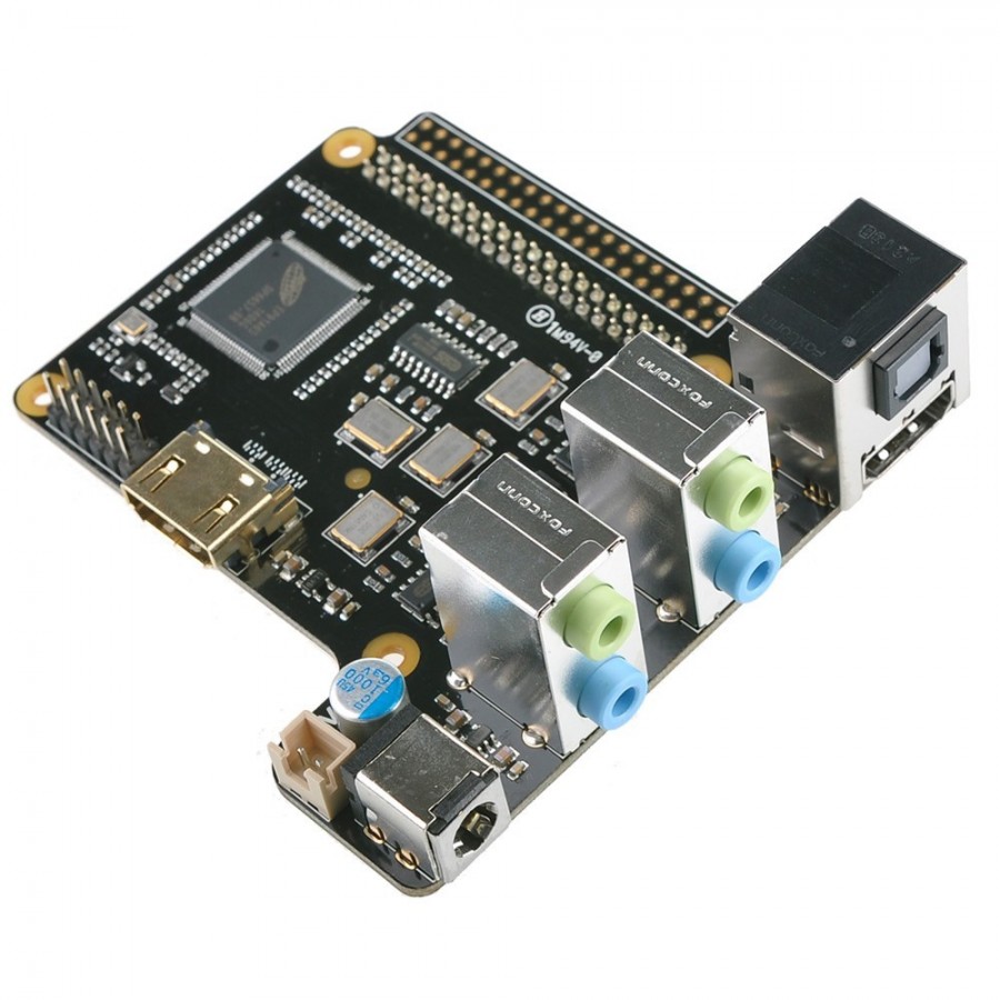

Audiophonics
Messages : 1191
Inscription : lun. 24 janv. 2011 12:55
Re: Sorties du DAC ES9023 V2 et décodage DTS
Message par Audiophonics » mer. 12 juil. 2017 16:49
La solution multicanal sur base Sabre est disponible ici :
http://www.audiophonics.fr/fr/dac-diy/s ... 11849.html
Celle-ci extrait directement les flux HDMI permettant de ne pas se soucier de problèmes de pilotes.
