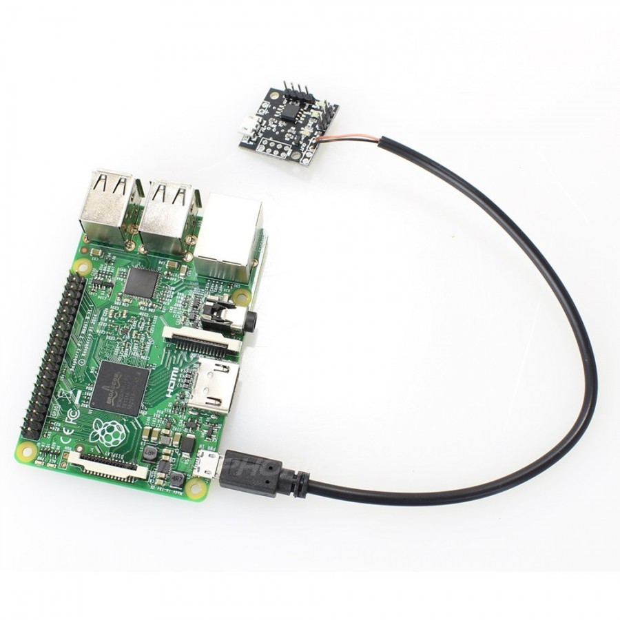

Bonjour à tous,
J'ai actuellement un Sabre V2.1 DAC ES9023 connecter à un raspberry pi 3 ainsi q'un module de controle d'alimentation ATX.
j'ai connecter un bouton poussoir sur le module selon les schémas, le module quand à lui est conecté sur le DAC, lors de la mise sous tension du DAC mon module ne semble pas alimenté.
Ma question est la suivante, faut-il connecter le module ATX au raspberry via les deux port micro USB ou faut t'il passer du micro usb du raspberry ver les port GDN et +5V out du module?
Merci pour votre aide

Bonjour,
Oui le 5V en sortie du module doit retourner sur le port Micro USB du Pi comme illustré ici :
Il est à noté que l'arrivée DC doit lui être raccordée (c'est lui qui alimente l'ensemble).
