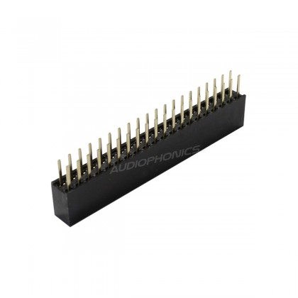

N'avez vous pas eu de rehausseur permettant de positionner le DAC normalement ? ex :
Auteur :  Gul'Dan [ Ven 26 Jan 2018 12:53 ]
Sujet du message :  Re: [MAX2PLAY] AUDIOPHONICS DAC I-Sabre ES9028Q2M
Euh non il y avait bien les entretoises et les vis mais aucun réhausseur dans le package... A la base j'avais commandé la nappe avec pour un tout autre projet :)

Nous vous devons donc un adaptateur rehausseur (contactez mes collaborateurs du SAV via le formulaire de contact du site).
Si le DAC fonctionne bien en SPDIF, il s'agit à 99% de chances d'un faux ou mauvais contact sur le signal I2S.

Bon aujourd'hui j'ai reçu l’adaptateur GPIO, l'enthousiasme naissant au moment de la mise en place de la chose et grandissant au moment d’appuyer sur le bouton "POWER"... Et au final... Toujours pas de son en I2S... J'Refais une installation propre dans l'espoir d'avoir un réglage qui empêchait d'avoir le moindre souffle... Nada
