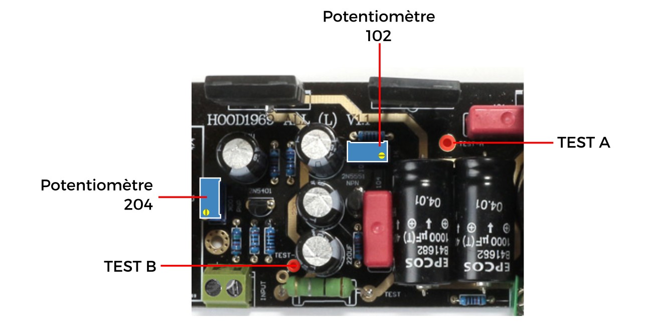

Je trouve des valeurs inversées entre les points de test A et B comparé à ce qui est donné sur le site :
31v en B et 11v en A. Dois-je faire le réglage à l'envers ?
J'avais également beaucoup de souffle avant de diminuer la tension en B.
Merci pour votre aide.
Ce que mentionne la doc :
Testez la tension entre TEST B et GND.
Ajustez le potentiomètre 204 de sorte à obtenir aux bornes de TEST B une tension égale à la moitié de celle mesurée sur TEST A.
Par défaut, l'appareil est prévu pour obtenir 30V sur A et 15V sur B.
La résistance 0.1 adjacente à TEST B est relié en série avec l'étage d'alimentation. Testez la tension à ses bornes : 0.1V = 1A.
Le potentiomètre 102 peut être utilisé pour faire varier la tension entre les deux points test de 10.1-0.2V.

Bon, finalement en inversant tout ce qui est donné dans la doc, c'est à dire les valeurs des points test et aussi les potars de réglages, j'ai réussi à avoir les 15v et 30v. 1er PB résolu.
