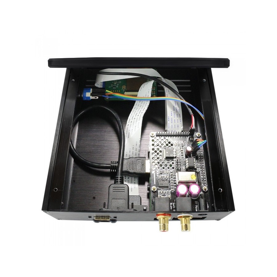

. Non pas sur le DAC mais vous pouvez toujours raccorder l'écran au PI sur le connecteur prévu.
. Je crains que ce ne soit beaucoup trop léger.
. J'avoue ne pas voir de quel type d’alimentation il s'agit.
. C'est également une solution, nous l'utilisons ici sur un V4 (c'est le DAC qui alimente l'écran) :
