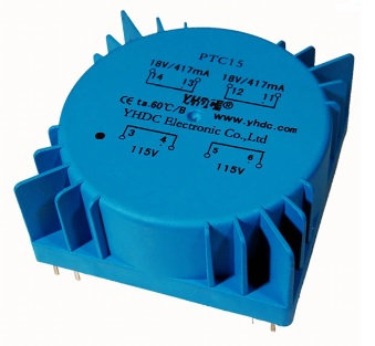

Sachant que le buffer est alimenté par un régulateur assez classique LM317/327, je souhaite savoir si je peux l'alimenter avec un petit transformateur CI de récupération. Prélevé justement sur une alimentation régulée LM317/327. C'est un transfo 2x18V 417mA.
Petite curiosité, il délivre à vide 2x21.8V environ. Chiffre que je retrouve sur le site du fabricant.
Je me dis que dans les deux cas il alimente sensiblement le même montage et que je peux toujours ajuster la tension de sortie sur le buffer à l'aide des résistances ajustables.

Bonjour,
Vous ferez surchauffer la régulation entrainant à terme certainement une durée de vie réduite.
Il est normale que le voltage à vide soit plus important.

Bonjour et merci pour cette réponse !
Je ne vais pas tenter le diable et du coup repasser une commande avec ce coup-ci une alimentation 😅
