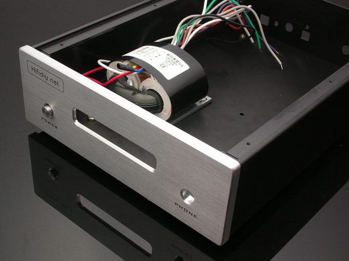

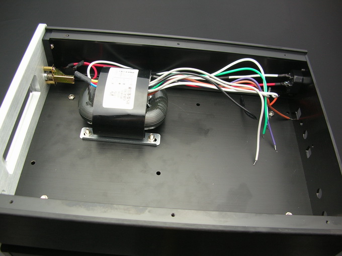

Tout d'abord assemblez les 6 pièces du boitier

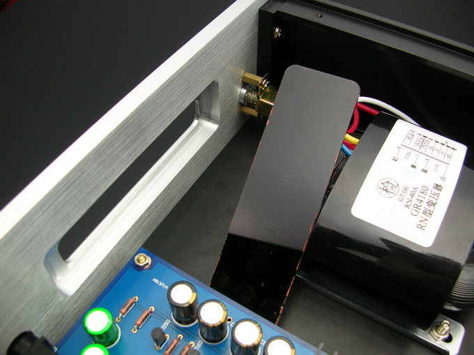

Installez ensuite le transformateur à cet emplacement

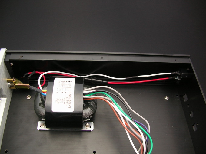

Raccordez le à l'interrupteur et à l'iec (n'oubliez pas d'intégrer le porte fusible) :
Détail du porte fusible (livré avec le boitier) :

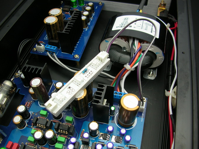

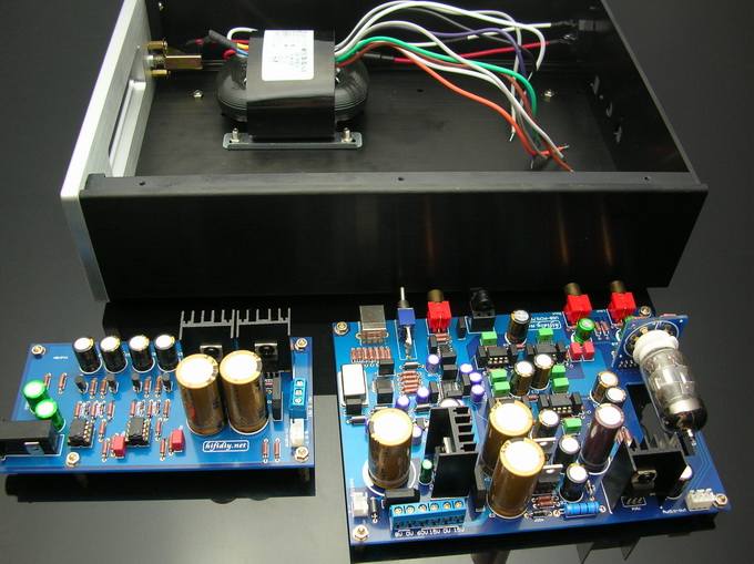

Présentez ensuite le ou les modules préalablement assemblés :

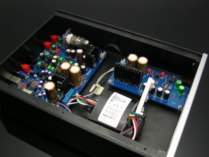

Intégrez les comme suit :

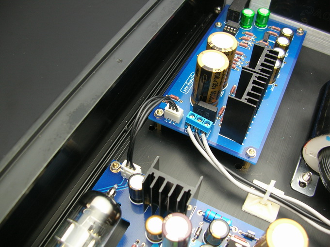

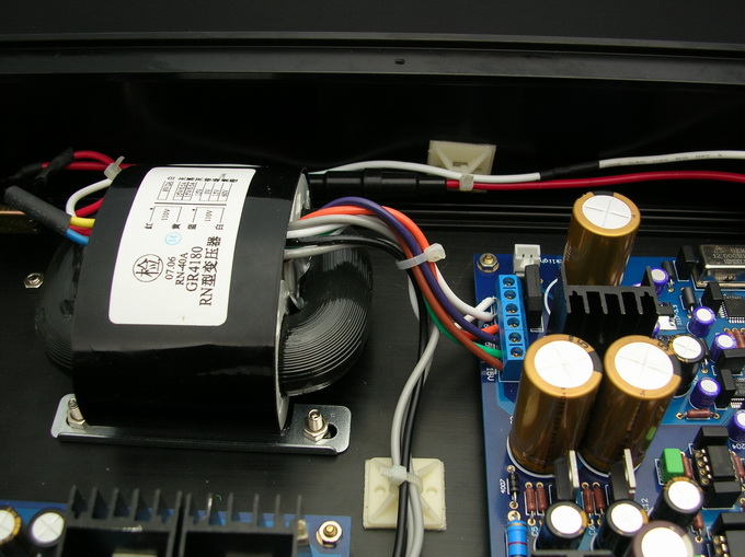

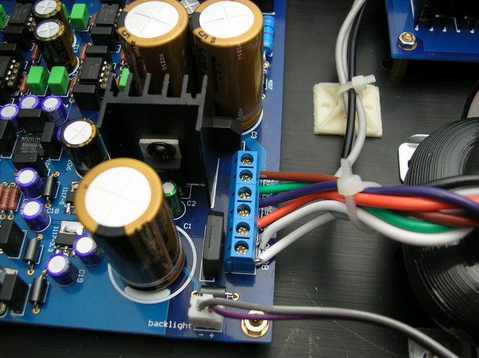

Détail du câblage du transformateur au module DAC:
Une autre vue :

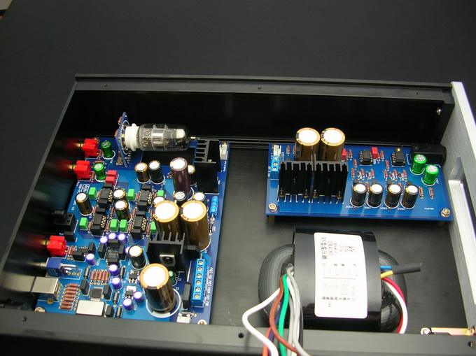

Raccordement au HA2 :
Résultat des interconnexions :

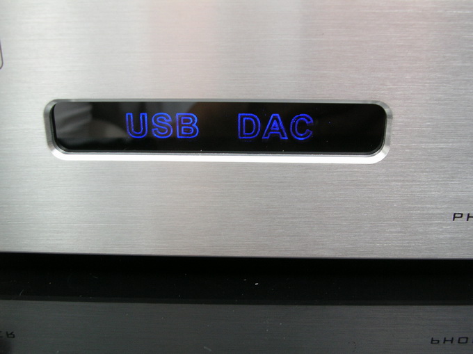

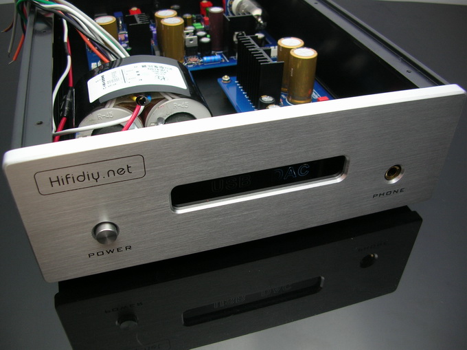

Insérez le plexi avec marquage USB DAC :

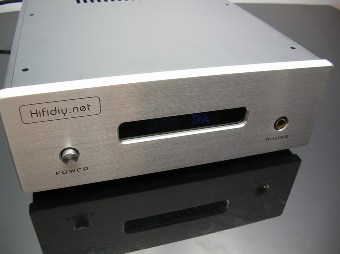

Vue de face :
Raccordement du rétro éclairage a led au module DAC :
Sécurisez le rétro éclairage à l'emplacement de voter choix en fonction de l'intensité d'éclairage voulue (une épaisseur de papier permet également de diminuer celui-ci) :
Détail du rétroéclairage :
Montage fini :
