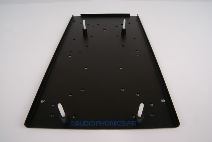

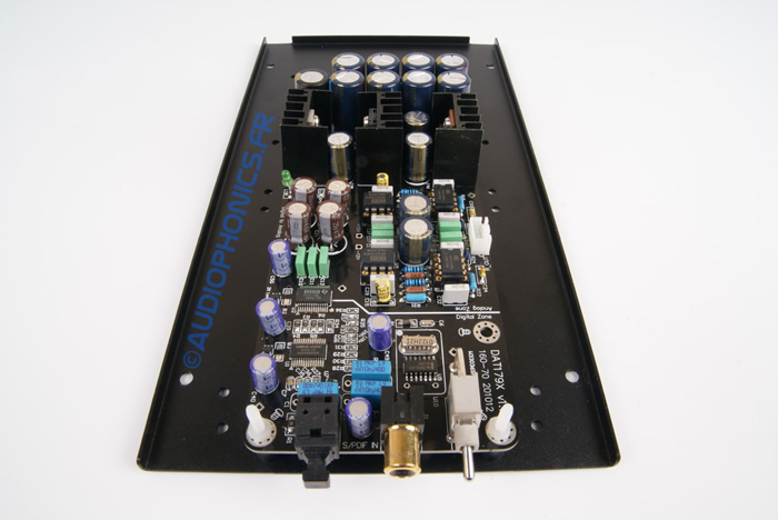

ETAPE 1 : Installation du module DAC
- Se munir du fond pré-percé livré avec le kit ainsi que du module à fixer.
- Insérer dans les 2 trous les plus à l’extérieur 2 vis nylons avec 2 entretoises plastique.
- Insérer la carte connecteurs vers l’extérieur puis installer les écrous plastiques.
- Finir l’installation des 2 autres vis de l’autre coté du module puis sécuriser le au moyen des 4 écrous nylon.

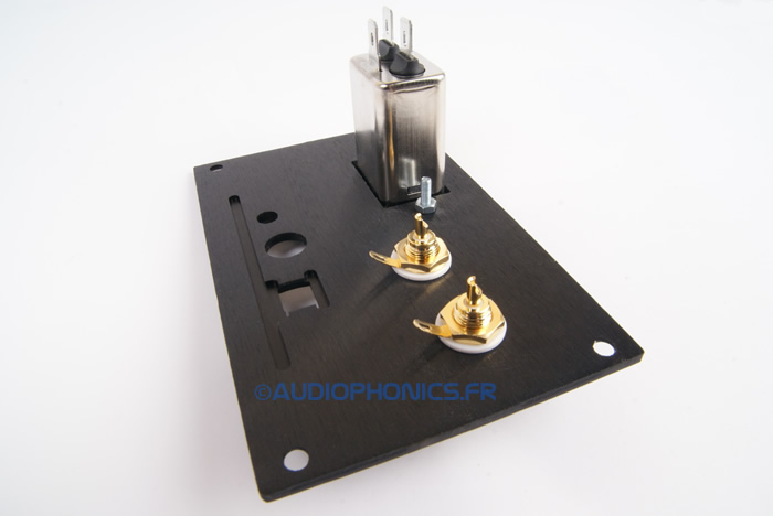

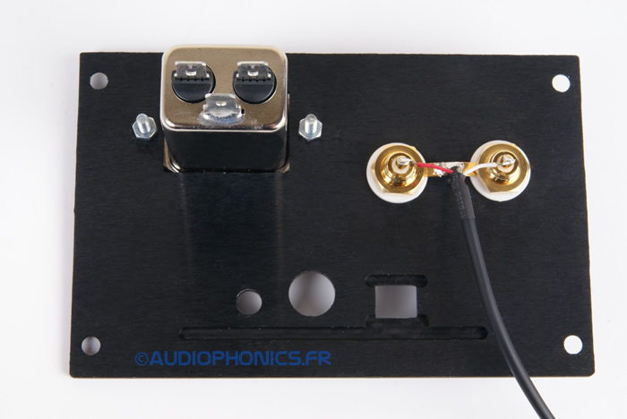

ETAPE 2 : Implémentation sur la façade arrière
- Installer le filtre Schaffner ainsi que les 2 embases RCA.

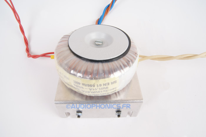

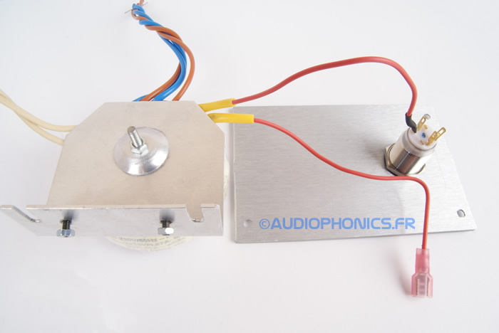

ETAPE 3 : Installation du bouton M/A ainsi que du transformateur
- Le transformateur ainsi que son kit de fixation contient 5 éléments :
* le transformateur torique en lui-même.
* la rondelle métal de rétention.
* la vis de fixation.
* l'écrou.
* l’isolant caoutchouc.
- Montage :
- Equiper le transformateur de l'isolant caoutchouc coté opposé aux fils, mettre en place la rondelle métal de rétention, fixer le tout au moyen de l'écrou après avoir fait passer la vis de fixation dans la rondelle.

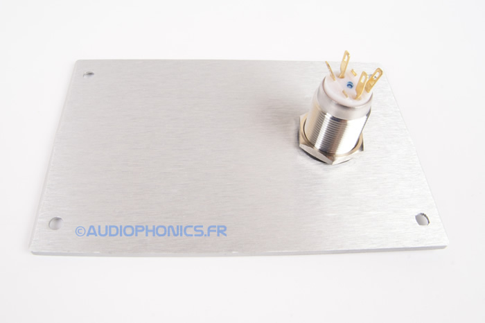

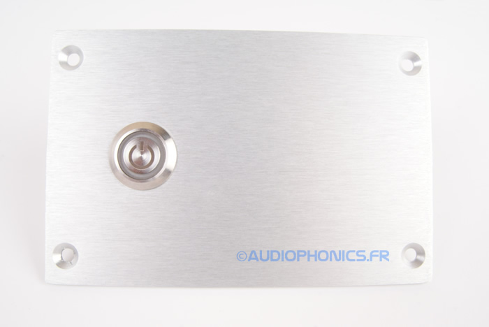

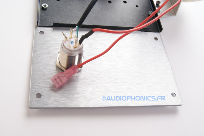

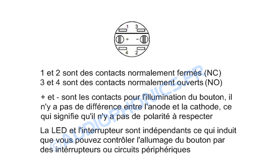

- Le bouton M/A pour notre utilisation ne nécessite que 4 broches, il faut donc isoler les 2 pattes non utilisées ici (n°1 et 2). Nous avons choisi de les couper mais vous pouvez très bien aussi les plier. Les 2 pattes du milieu (+ et -) serviront à l’alimentation de la LED intégrée au bouton.
- L’insérer et le fixer ensuite à la façade avant avec son joint en caoutchouc.

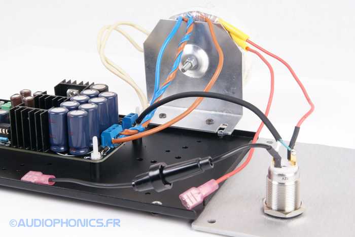

NB : Les couleurs des câbles du transformateur peuvent varier. Vérifier bien avant de connecter les câbles leur correspondance sur la tranche du transformateur. Par la suite, les 2 fils rouges correspondent au primaire, les fils marron et bleu aux 2 secondaires 2x15V et les fils blanc au 9V.
- Souder 1 des 2 fils rouges à l’une des pattes restantes à l’extérieur (n°3 et 4). L’autre patte servira à la connexion au porte fusible.
:!: IMPORTANT : Ne pas oublier d’insérer le bout de gaine thermo autour du câble avant de le souder !
- Sertir ensuite le deuxième fil rouge du transformateur à l’une des 2 cosses plates fournies avec le kit.

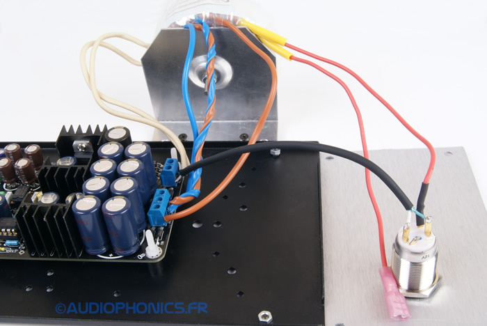

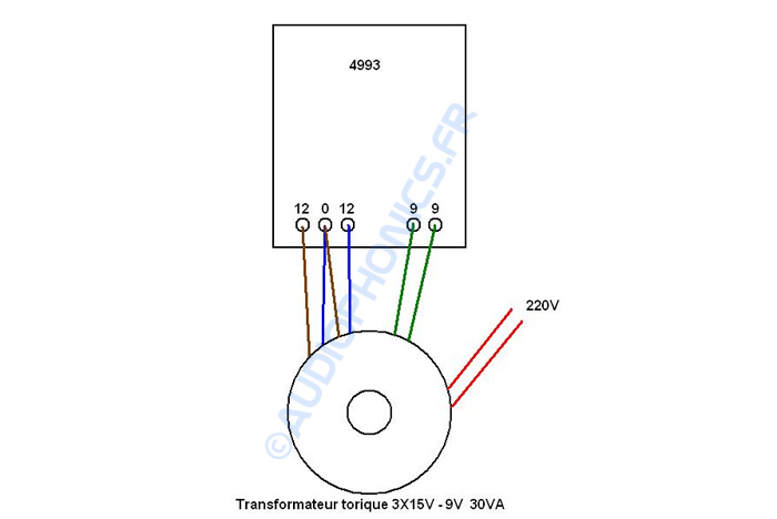

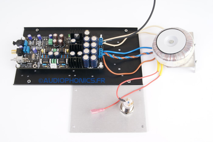

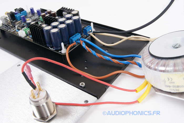

- Connecter ensuite les câbles du transformateur torique sur le bornier du module DAC à 3 entrées noté AC12V-0-12V comme suit : le fil marron à l’extérieur sur l’entrée à gauche (12V), raccorder le fil marron du milieu avec le bleu juste à coté puis les connecter sur l’entrée du milieu (0V). Enfin le fil bleu restant à l’entrée à droite sur le bornier (12V).
- Voici un schéma explicatif sur le raccordement du transformateur au module :
NB : Pour un complément d’informations, vous pouvez visiter le tutoriel sur le câblage d'un transformateur torique ici : viewtopic.php?t=389&highlight=torique
- Connecter les 2 fils blancs au bornier du module DAC 2 entrées noté AC9V. Connecter les 2 brins du câble Isopod SO-F22 à ce même connecteur après avoir préalablement dénudé les 2 extrémités.
- Souder ensuite les 2 brins au bouton M/A sur les bornes du centre notées « + » et « - ».
NB : Ne pas se soucier ici d’une éventuelle polarité lors de la connexion !

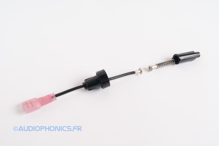

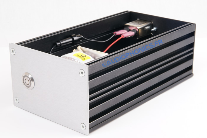

ETAPE 4 : Installation du porte fusible sur fil
- Couper en deux la longueur de câble mono conducteur livré avec le kit.
- Dénuder les extrémités et y sertir une cosse plate d’un coté.
- Insérer le capuchon le plus large coté le plus étroit vers la cosse.
- Souder un contact du porte fusible rondelle de contact vers l’extérieur.
NB : Vous pouvez replier sur elle-même l’extrémité dénudée pour augmenter la prise lors de la soudure.
- Sur le 2eme longueur restante, souder le 2eme contact suivant le même principe
- Insérer le ressort ainsi que le 2eme cache du porte fusible de telle manière à se retrouver avec le ressort à l’intérieur.
- Souder l’extrémité dénudée à la broche n°4 du bouton M/A + Gaine thermo
- Refermer le porte fusible sur fil et le bloquer fusible à l’intérieur. Pour le bloquer, une simple pression + rotation suffisent.

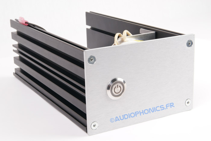

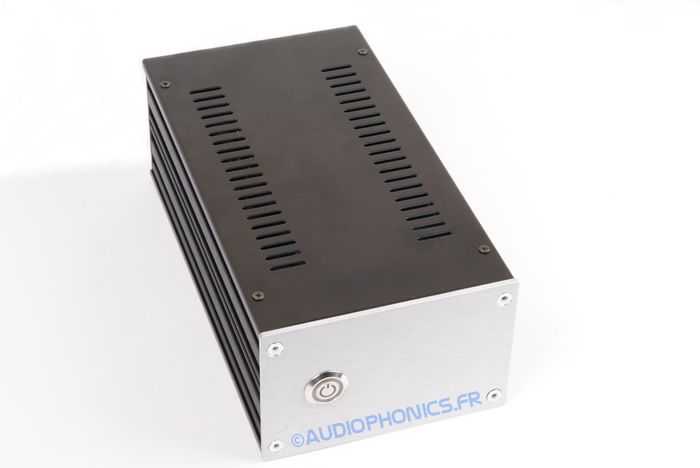

ETAPE 5 : montage du boîtier et de la face avant
- Installer 4 vis sur le dessus et le dessous du boîtier, écrous vers l’intérieur. Ces écrous serviront de guides aux cotés du boîtier qui viendront se glisser. Serrer juste de quelques tours les écrous au début, vous pourrez ensuite les sécuriser lors de la fixation finale.
- Insérer ensuite les 2 cotés en les faisant glisser.
- Faire glisser le support du transformateur dans les 2 fentes prévues à cet effet puis fixer la façade avant aux 2 cotés avec les vis correspondantes.
Important : ne sécuriser pas encore les 2 vis de fixation du support de transformateur pour l’ajuster par la suite.
NB : Plus de renseignements sur le montage d’un boitier Galaxy ici : viewtopic.php?t=142&highlight=tutoriel

- Ramener les masses des connexions RCA au centre puis y souder le câble de masse. Souder ensuite les deux fils restants sur la connexion du centre des connecteurs RCA (point chaud).
Attention : Bien faire correspondre les couleurs sinon les canaux gauche et droite se trouveront alors inversés.

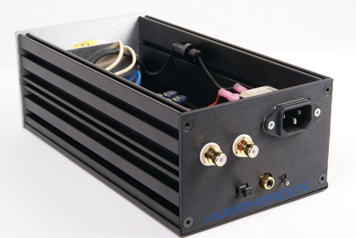

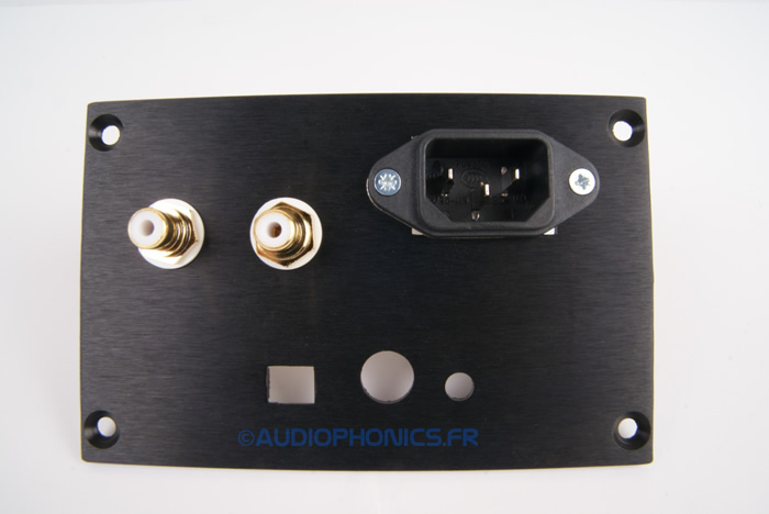

ETAPE 7 : Montage de la face arrière et connexion au filtre Schaffner
- Présenter la face arrière au reste du boîtier et la sécuriser au moyen des 4 vis correspondantes.
- Connecter les 2 cosses femelles plates aux 2 cosses males les plus en haut du filtre Schaffner.

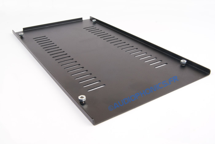

- Pour finir le montage et installer le dessus du boîtier une fois le convertisseur testé et approuvé, il vous faut retirer la face avant afin de pouvoir le faire glisser dans les rigoles des cotés. Remettre la face avant en la vissant complètement et enfin plaquer le dessus et le dessous du boîtier contre celle-ci puis les sécuriser avec les 8 vis ( 4 dessus, 4 dessous).
- Votre DAC est prêt à l’emploi :-D
