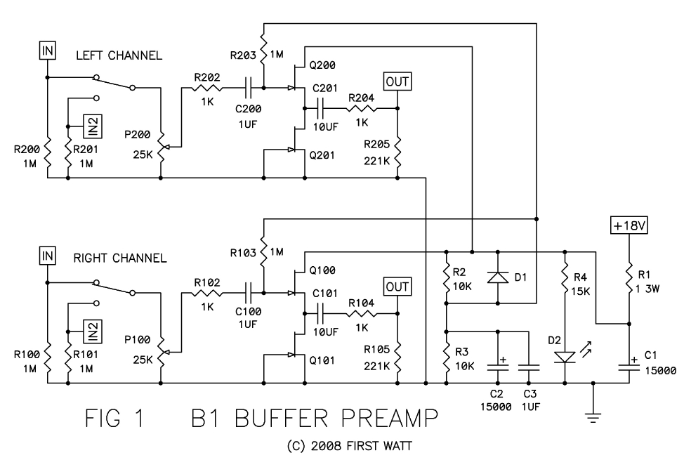

Je viens d'achever la réalisation d'un buffer B1 (N.Pass)
https://www.passdiy.com/
Le schéma de principe;
Les condensateurs c100 / c200 et c101 / c201 sont traversés par le signal (j ai pu loger des mundorf suprême !)
En dehors de cela quelques résistances et 2 jfets
Le montage est minimaliste, sonne très neutre et détaillé,
On se rapproche du preamp passif sans les problèmes d'adaptation d'impedances qui vont avec.
L'alimentation est assurée par un transfo r-core
Suivi d'une alimentation régulée AUDIO-GD PSU-2017
Le câblage est réalisé avec du ELECAUDIO FC105T (0,5 mm2 multibrins)
Et du MOGAMI W2549 (pour les connecteurs RCA)
Le potentiomètre est un ALPS RK27
Le sélecteur de source est un EIZZ
