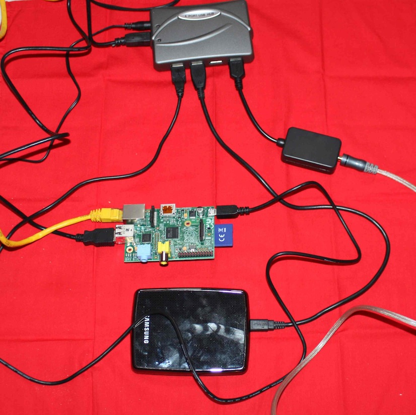

Merci pour ces éléments.
La maquette de l'étage "Numérique" est terminée et fonctionne correctement. Le tout est piloté par iPhone et iPad.
Montage complet :

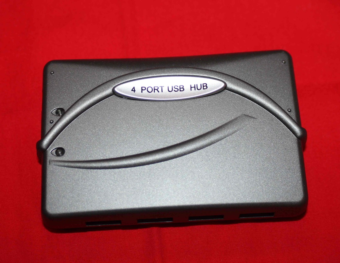

Pour cela j'ai pris un Hub USB auto-alimenté car les ports du Raspberry ne sont pas faites pour être reliées à un DAC et un disque dur.
Le Hub USB :

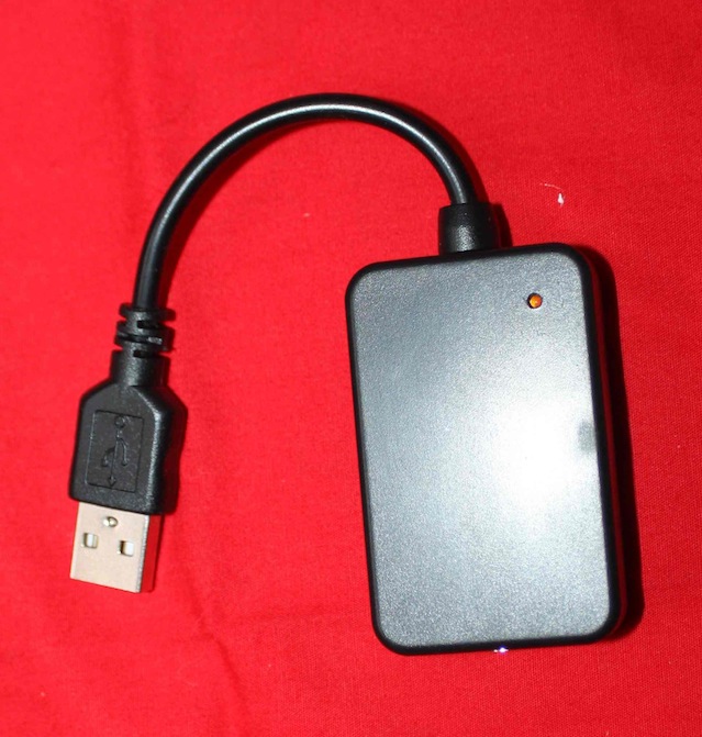

Le DAC est un Sabre 96khz/24bit plutôt bon rapport qualité / prix (32€).
Le DAC :
