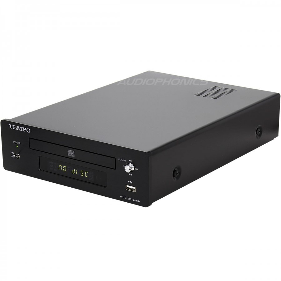

PS : le form factor des lecteurs CD moderne à beaucoup changé et les modèles hifi sont désormais très abordables ex :
http://www.audiophonics.fr/fr/lecteurs- ... 11007.html
Nous restons à votre disposition.
