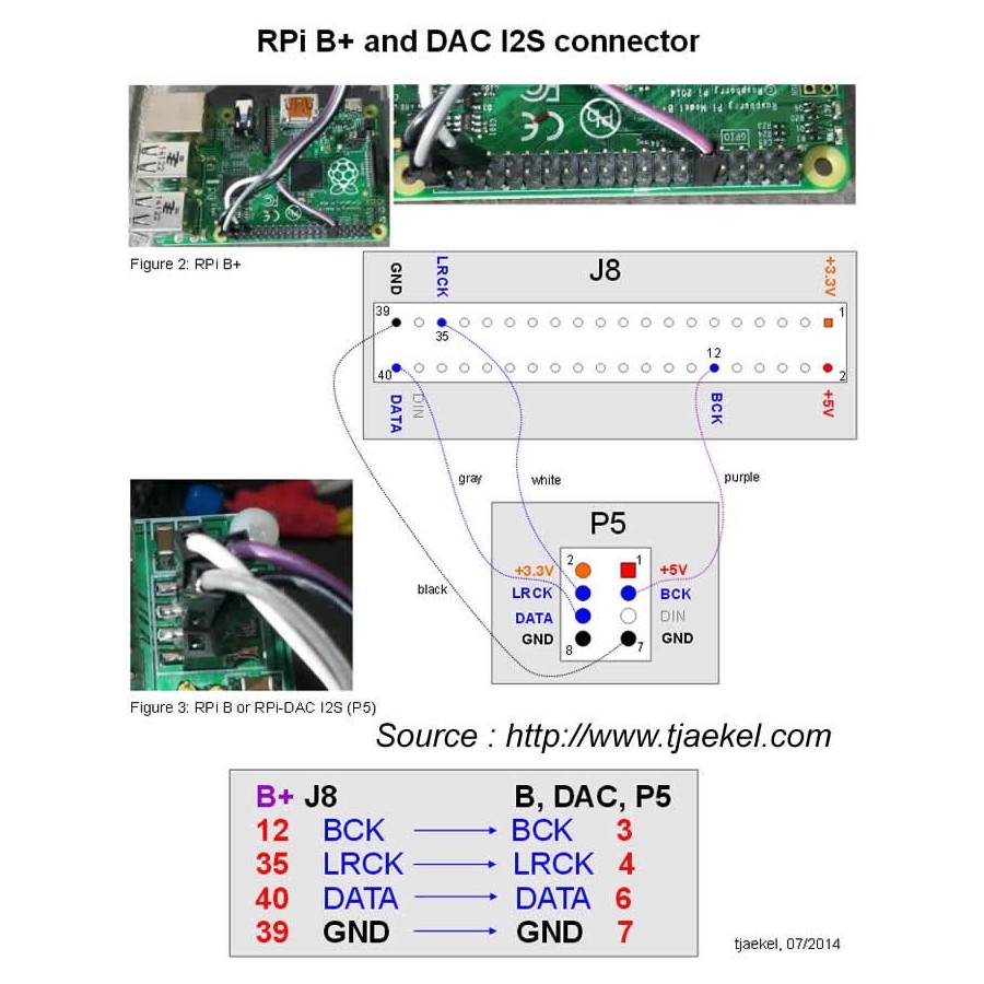

Voici le schéma I2S Pi à toute fin utile avec l'indication du 3.V et du 5V sur le GPIO.
