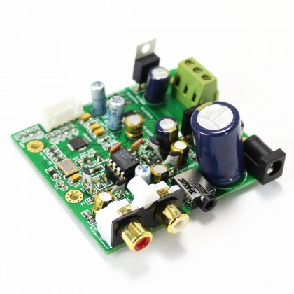

http://www.audiophonics.fr/en/raspberry-pi-and-other-sbc-accessories/allo-kali-reclocker-i2s-fifo-sparky-sbc-and-raspberry-4448mhz-384khz-p-11433.html
DAC Module ES9018K2M I2S 100MHZ DIP 8 analog out support
http://www.audiophonics.fr/en/diy-dac/dac-module-es9018-k2m-i2s-100mhz-dip-8-analog-support-out-p-11509.html
Confus avec le nombre d'alimentation!
Invite s'il vous plaît, ce que le conseil dans cette assemblée doivent être fournis séparément, et qui peut appliquer source commune? Ou si vous pouvez utiliser une seule alimentation, mais avec un courant plus élevé?
Toute la construction veulent placer dans le boîtier RaspTouch Châssis / Accessoires et écran tactile 7 « Kit DIY Noir http://www.audiophonics.fr/en/boitiers-diy-boitiers-divers/rasptouch-chassis-accessories-and-touchscreen-7-kit-diy-black-p-11250.html
Cela signifie qu'il est nécessaire de prendre en compte la puissance de l'écran.

Hi,
you have to power up the Kali trough is onboard Jack DC (he's gonna feed power to both DAC an PI).
Yet there's no case in which you can fit both HATs (PI+KALI+DAC).
But we have worked on it and soon it's gonna be possible ex :

Ce module accepte de 9 à 22V :
http://www.audiophonics.fr/fr/dac-diy/module-dac-es9018k2m-i2s-100mhz-sortie-analogique-sur-support-dip-8-p-11509.html
Nous l'alimenterions en même temps que le gestionnaire d'alimentation doté d'un régulateur également en 9V :
http://www.audiophonics.fr/fr/accessoires-pour-raspberry-pi-et-autres-sbc/audiophonics-pi-module-de-controle-alimentation-pour-raspberry-pi-p-11504.html
