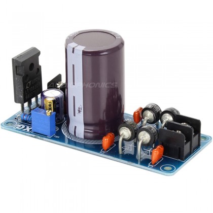

J'ai commencé à me monter une alimentation à base de
- un transfo R-core
- et un module
Avec mon multimètre j'ajuste la tension continue de sortie à 9V qui va alimenter le module d'alimentation pour raspberry (accepte en entrée 7 à 12V, ajusté en sortie à 5,1V pour le plus avoir le petit "éclair" sur ma sortie écran HDMI).

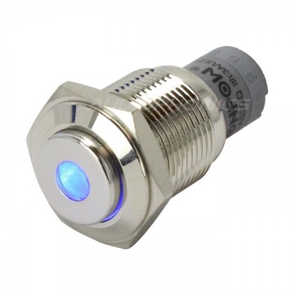

2) le module de gestion "façon ATX" ne lance pas de séquence de shutdown. J'utilise un bouton poussoir avec led intégrée acheté ici même il y a des années (similaire à celui-ci).
Une pression lance le boot.
La LED s'allume mais clignote régulièrement en permanence et ne revient jamais fixe.
Une pression modérée entre 1 et 3 secondes n'a pas d'effet.
Au delà de 4 secondes le courant se coupe comme attendu.
Donc je voudrais avoir votre sentiment sur ces deux petits soucis avant d'éventuellement faire appel au SAV s'il s'avère qu'il y a un soucis hardware.

### module d'alimentation ###
Une pression sur le bouton ne triggait rien. Il faut savoir qu'ils déclenchent un script associé. Il y a donc une petite mise en place à faire au préalable.
(lire la page du forum aurait solutionné mon problème, RTFM !)
Dans mon cas j'ai suivi cette page qui solutionne mon problème parfaitement.
