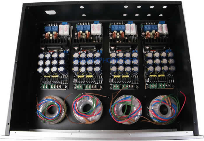

Bonjour,
Il ne nous parait pas nécessaire de bridger ces modules au regard de leur puissance confortable.
La configuration la plus utilisée est en effet basée sur 3 modules TA 2022.
Il est parfaitement possible d'intégrer ces modules au sein d'un seul et unique boitier.
Voici une photo d'un "Test fit" au sein d'un boitier A 28
Il est également possible de gagner de la place en faisant réaliser un torique "Sur mesure" :
http://www.audiophonics.fr/transformate ... -3675.html
