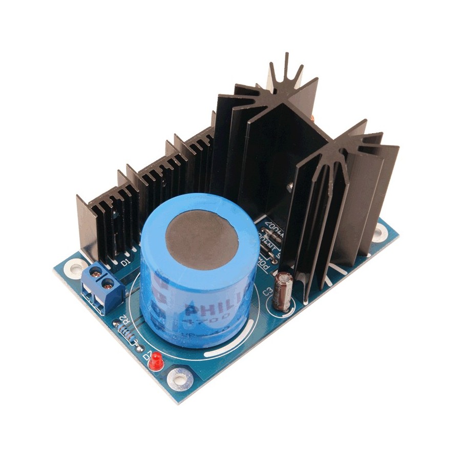

La plupart des enthousiastes base leur réalisation sur ce module performant et abordable :
http://www.audiophonics.fr/fr/alimentat ... -8425.html
Une alimentation qualitative n'aura pas d'impact direct sur le Jitter, elle permettra cependant d'améliorer sensiblement la qualité Audio.

Je suis intéressé par le sujet... Est-ce qu'il faut ajouter un transfo torique ? Si oui comment le monter ?
Merci d'avance.
Je m'incruste
Merci d'avance.

Oui il faut un transformateur torique qui se visse à la borne bleu.
Il faut choisir la valeur de tension en fonction de la tension désirée.
