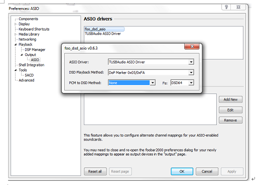

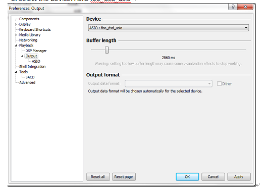

Dirigez vous ensuite dans préférences "output" et sélectionnez " ASIO: foo_dsd_asio :
Allez ensuite dans préférences > Output > Asio et double cliquez sur foo_dsd_asio et sélectionnez TUSBAUDIO ASIO DRIVER.
Les réglages sont :
dans DSD Playback Method : DoP Marker 0x05/0xFA
dans PCM to DSD Method : NONE
dans Fs : DSD 64 ou 128
et enfin DSD/PCM Transition 0ms

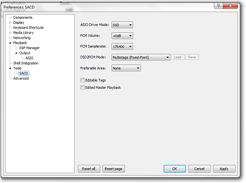

Dernier réglages dans Préférences > Tools > SACD :
dans ASIO Driver Mode : DSD
dans PCM Samplerate : 176400 ou 352800
