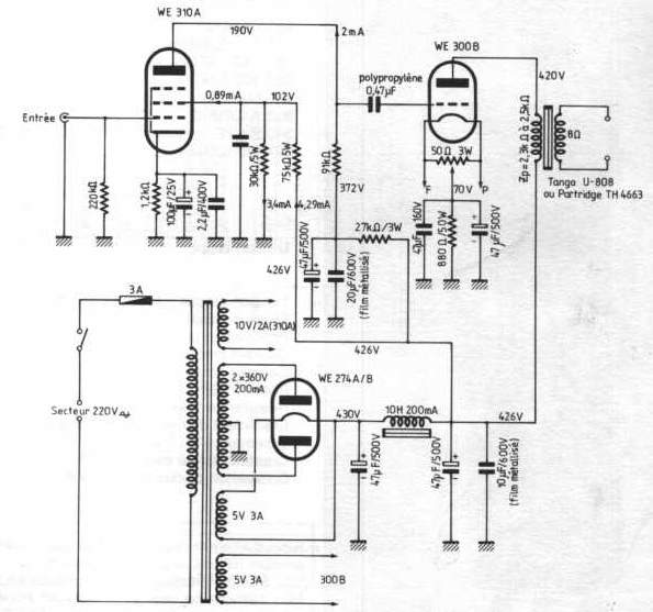

Montage de l'ampli WE310A-300B dérivé de ce schéma
Publié dans 'bien entendu' de F.IBRE

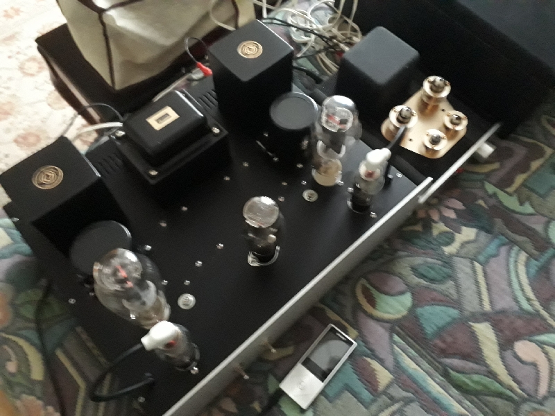

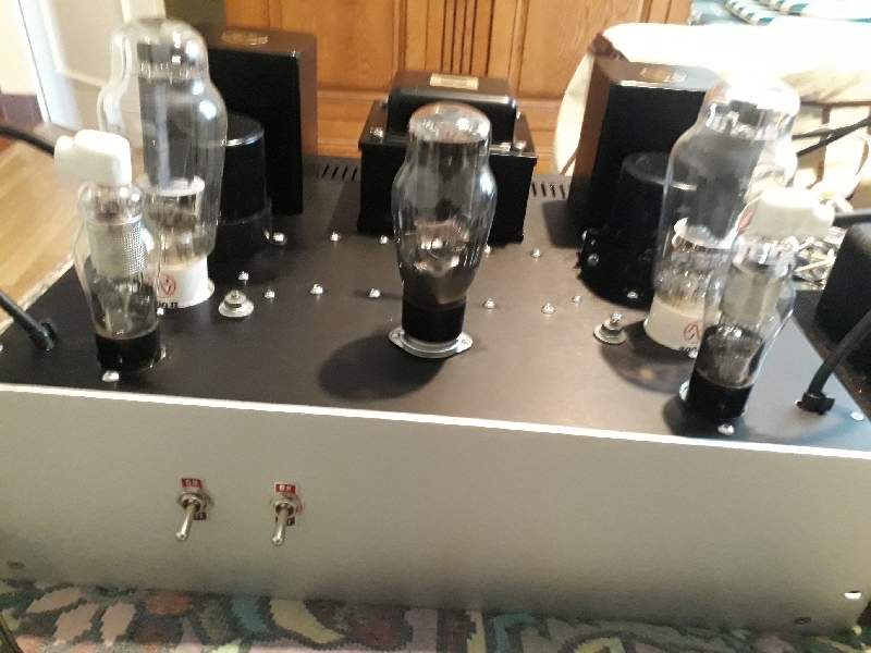

Je suis parti sur un boîtier HIFI 2000 Slimline 3U 350mm
avec capot supérieur en alu 3mm
Les composants retenus sont les suivants
Tubes :
10J12S nos Svetlana (copie soviétique du 310A)
300 B JJ
Valve redressement :
5u4g ou équivalent
Transfos :
Alim et sortie : Hashimoto
Selfs : lundahl
Condensateurs :
Alim : mundorf tube cap
Découplage : scr et mundorf mkp
Liaison : jensen PIO
Résistances TKD, Kiwame, divers film métallique.
Câblage cuivre monobrin isolé teflon.
Quelques photos :
Avec le préamp Little dot mkIV sur la droite

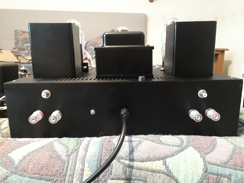

Connectique face arrière

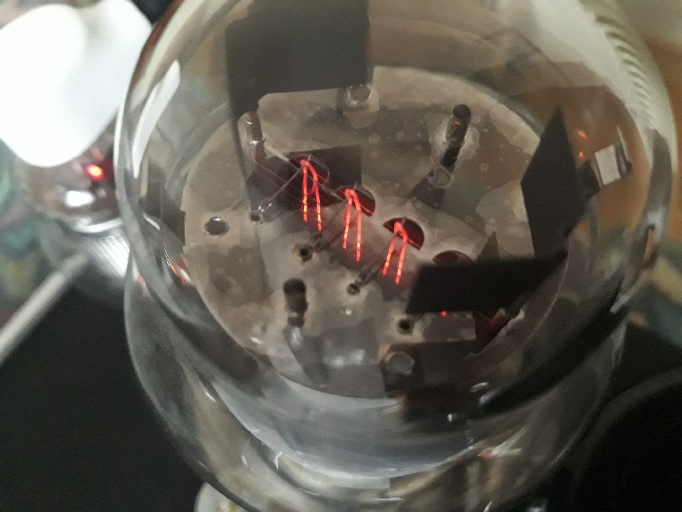

300B en fonctionnement
